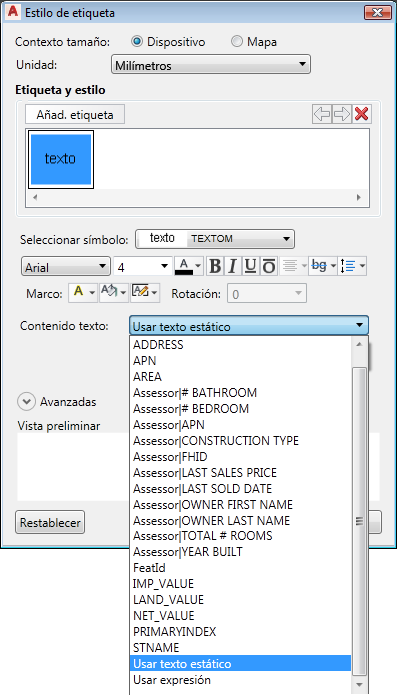

  2. En el cuadro de diálogo Estilo de etiqueta, haga clic en Añadir etiqueta.
  3. En Contenido de texto, desplácese hasta la parte inferior de la lista y haga clic en Usar expresión.
    Se puede utilizar una expresión para determinar el texto de las etiquetas.
  4. Para crear la etiqueta de dos líneas, escriba CONCAT ( ADDRESS , '\P', STNAME ).
    El operador Concat combina varias propiedades y utiliza el argumento '\P' para insertar un salto de línea.
