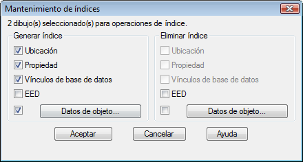

  4. En el cuadro de diálogo Mantenimiento de índices, realice las siguientes acciones:
    • Seleccione todas las opciones de Generar índice excepto EED.
      Seleccione todas las opciones de la izquierda excepto EED.
    • En Generar índice, haga clic en Datos de objeto.

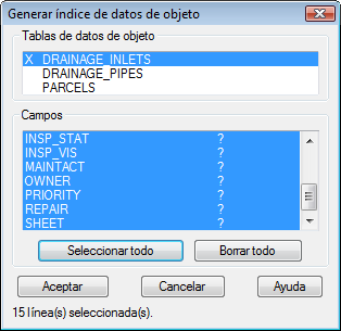

  5. En el cuadro de diálogo Generar índice de datos de objeto, realice las siguientes acciones:
    • En Tabla de datos de objeto, seleccione DRAINAGE_INLETS.
    • Haga clic en Seleccionar todo para seleccionar todos los campos de datos de objeto.
    • Seleccione cada una de las tablas de datos restantes incluidas en Tabla de datos de objeto y seleccione todos los campos de datos de la misma forma.
      Seleccione una tabla de datos y, a continuación, sus campos de datos.
    • Haga clic en Aceptar cuando haya acabado.
