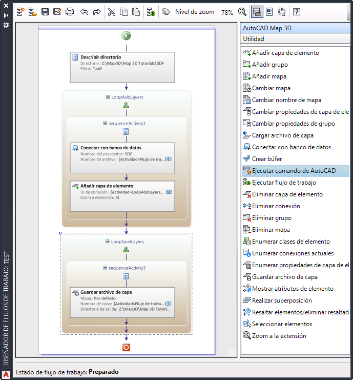

  3. En el Diseñador de flujos de trabajo, asegúrese de que la caja de herramientas del Conjunto de herramientas AutoCAD Map 3D esté expandida en el grupo de actividad del lado derecho.
    Expanda las actividades del Conjunto de herramientas AutoCAD Map 3D a la derecha. Haga clic en Ajustar a tamaño de pantalla para ver todas las actividades a la vez.

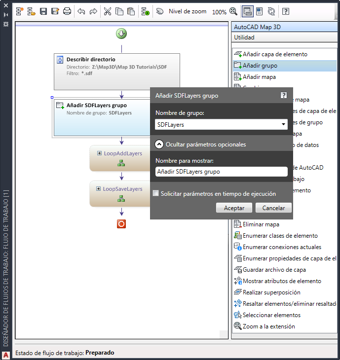

  6. Arrastre la actividad Añadir grupo desde el grupo de actividades y sitúela justo antes de la actividad LoopAddLayers. (Ya que únicamente se necesita un solo grupo, se coloca fuera de la actividad LoopAddLayers.)
    LoopAddLayers es una actividad ForEach, que itera una acción determinada en una colección especificada de elementos. Este tipo de actividad se encuentra en la caja de herramientas de utilidades.
    En este caso, la actividad ForEach se ha cambiado de nombre a “LoopAddLayers” para describir su funcionamiento. La actividad examina cada archivo SDF en la carpeta indicada en la actividad Exponer contenido del directorio. Para cada iteración, se conecta a un archivo SDF y añade una capa de elemento al Administrador de visualización.
    La nueva actividad Añadir grupo crea un grupo para contener las capas nuevas. Dado que la actividad LoopAddLayers añade capas al grupo, el grupo se debe crear antes de que comience la actividad de bucles.
  7. Haga doble clic en la nueva actividad Añadir grupo para ver su editor de entradas. Establezca los siguientes parámetros y haga clic en Aceptar:
    • Asigne al nuevo grupo el nombre SDFLayers.
    • En Mostrar parámetros opcionales, asigne a la actividad el nombre Añadir grupo de capas SDF.
    Arrastre la actividad Añadir grupo justo encima de la actividad LoopAddLayers y cambie sus parámetros.

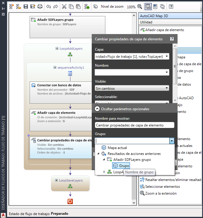

  8. Expanda la actividad LoopAddLayers haciendo clic en el signo más (+).
  9. Arrastre la actividad Cambiar propiedades de capa de elemento desde el grupo de actividades y colóquela dentro de la actividad LoopAddLayers, en Crear capa.
    Dado que desea cambiar la propiedad Grupo para cada capa que añada, coloque esta actividad dentro de la actividad ForEach llamada LoopAddLayers.
  10. Haga doble clic en la nueva actividad Cambiar propiedades de capa de elemento. Establezca los siguientes parámetros y haga clic en Aceptar:
    • Para Capa, seleccione la salida de la actividad Crear capa.
      Al seleccionar la salida de una actividad anterior, “enlaza” la actividad actual con su antecesora. El resultado de la actividad anterior aún no existe en el mapa actual. El enlazado le permite especificar una capa que se creará cuando se ejecute el flujo de trabajo.
      Haga clic en la flecha abajo situada junto al campo Capa y, en Resultados de acciones anteriores, expanda la actividad Crear capa y seleccione la capa.
    • Para Grupo, seleccione el resultado de la actividad Añadir grupo de capas SDF.
      Expanda la sección Mostrar parámetros opcionales. Haga clic en la flecha abajo situada junto al campo Grupo y, en Resultados de acciones anteriores, expanda la actividad Añadir grupo de capas SDF y seleccione el grupo.
      Arrastre la actividad Cambiar propiedades de capa de elemento dentro de la actividad LoopAddLayers y colóquela justo después de Crear capa. Cambie sus parámetros para especificar las capas que desea cambiar y el grupo de las capas.
    • Cambie el Nombre para mostrar de la actividad a Añadir capas SDF a grupo.
