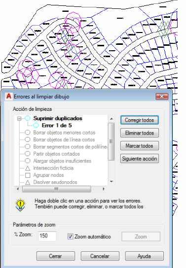

Al utilizar herramientas de limpieza de dibujo, puede automatizar la tarea de corrección de errores de dibujo y digitalización. Suprima duplicados, corrija objetos insuficientes y sueltos, etc.
Revise, marque y corrija los errores interactivamente.
