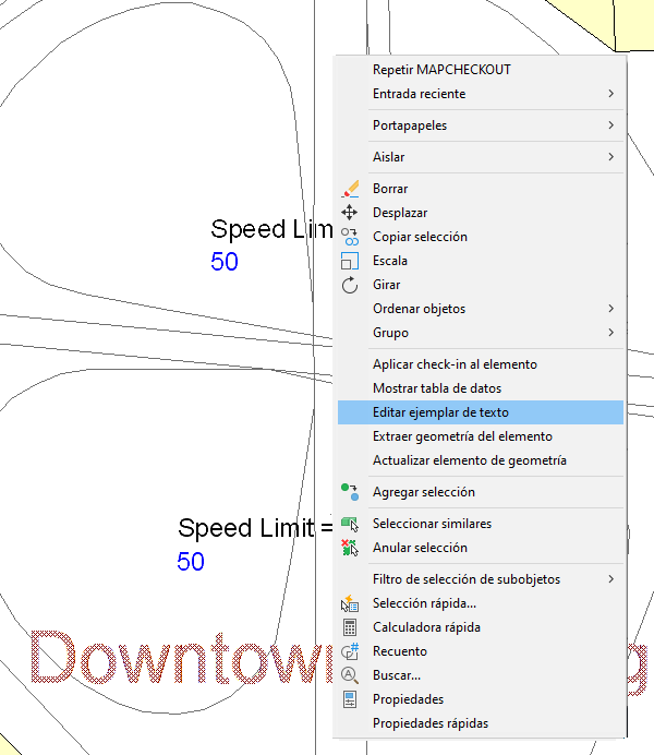

En este ejercicio, especificará el contenido de la capa de texto. Para cambiar el texto, edite el ejemplar de texto y cambie el contenido o el estilo.

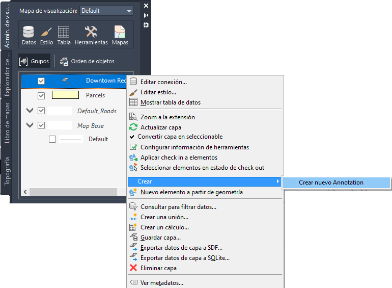

Para añadir texto a la capa
Crear nueva anotación.
Cada anotación es un "ejemplar de texto". Puede añadir varios ejemplares de texto a una capa de texto. Cuando más adelante conecte con la capa de texto, todos los ejemplares de texto se insertan en el mapa.
No copie y pegue el texto. Escríbalo directamente en el cuadro de texto.
Puede aplicar los cambios a todo el texto o solo a una parte. Si no selecciona ningún texto, no se aplica nada. Por ejemplo, si solo selecciona la palabra "Downtown", puede ponerla de un color, un tamaño y un estilo distintos de los de la palabra "Redding".

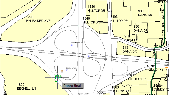

Escriba 160 en el campo Altura de texto.
El texto no está asociado con ningún objeto o elemento.

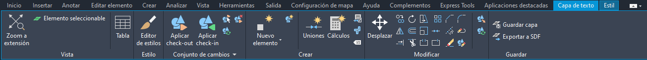

grupo Conjunto de cambios
Aplicar check-in.
Puesto que la capa de texto es un banco de datos, aplique un check-in a los cambios realizados para que estén disponibles en otros mapas.
Si desea cambiar cualquier ejemplar de texto en esta capa de texto (el contenido o el formato), aplique el check-in de nuevo. Al aplicar check-in a los datos las actualizaciones de datos del banco de datos con las últimas modificaciones.
