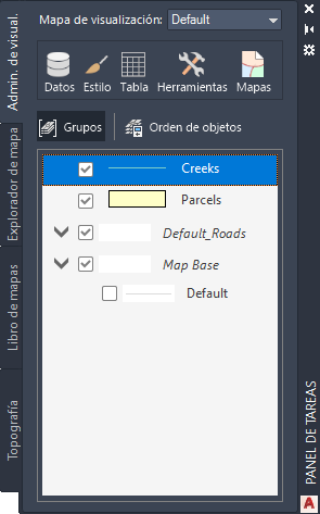

  2. En el Panel de tareas, cambie al Administrador de visualización, si aún no se ha mostrado.
  3. Seleccione la capa Creeks y haga clic en Estilo.
