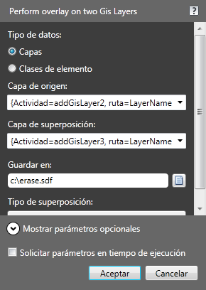

Por ejemplo, el flujo de trabajo Superposición requiere que especifique el banco de datos al que conectarse.
Si el flujo de trabajo requiere parámetros para alguna de sus actividades, muestra una solicitud.
El flujo de trabajo realiza las actividades de su definición y muestra el resultado.
Por ejemplo, el flujo de trabajo Superposición integrado se conecta a los bancos de datos especificados, realiza la superposición y muestra las capas resultantes en el mapa. La superposición se guarda en el archivo SDF especificado. Conjunto de herramientas AutoCAD Map 3D se conecta al archivo SDF y añade una capa del Administrador de visualización. Las conexiones aparecen en el Explorador de mapa y en la ventana Conexión de datos.
