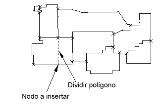

Los cambios en esta topología de polígono consisten en añadir un nodo y, a continuación, dividir el polígono con un vínculo.
