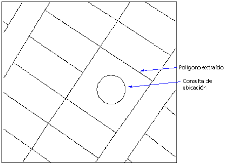

Los polígonos se manejan como áreas, no solamente como contornos. En el ejemplo siguiente, el área del polígono atraviesa el límite de la consulta de tal forma que se recupera el polígono entero, a pesar de que ningún objeto de los que forman el polígono hace intersección con alguna parte del contorno de la consulta.
