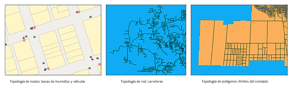

Conjunto de herramientas AutoCAD Map 3D permite crear topologías de nodo, red o polígono.
Topologías de nodo
- Definir la interrelación de nodos (señalar objetos).
- Se utilizan con frecuencia junto con otras topologías del análisis.
Topologías de red
- Conectar vínculos (líneas) para formar una red lineal.
- Los vínculos pueden conectar nodos entre sí.
Un ejemplo de red es una aplicación de distribución de agua en la que se traza el flujo de agua desde una estación de bombeo a las viviendas. Otro ejemplo es una red de calles. Para topologías de red puede especificar la dirección de un vínculo y especificar la resistencia de un vínculo o un nodo.
Topologías de polígono
- Definir polígonos que representan áreas cerradas como parcelas de tierra y secciones censales. Un único vínculo define el contorno común existente entre dos áreas adyacentes.
Entre los usos posibles de la topología de polígonos se encuentran el cálculo de impuestos y la planificación parcelaria, donde las parcelas de terreno se representan con polígonos. Los límites administrativos, como distritos electorales, límites urbanos, estatales o provinciales, distritos especiales y distritos escolares, son otros ejemplos de la utilización de la topología de polígonos.
