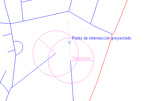

Al utilizar Intersección ficticia, puede encontrar dos objetos que no se intersecan pero que se podrían alargar (dentro de un radio de tolerancia especificado) siguiendo sus caminos naturales para llegar a intersecarse en un punto proyectado.
La tolerancia se emplea como distancia radial desde el extremo de ambos vínculos. Si los extremos de los objetos y la intersección ficticia están dentro de la distancia radial de tolerancia especificada y si los objetos se pueden alargar sin cambiar sus direcciones, éstos se alargarán hasta la intersección ficticia.
Los objetos que se intersecarían si se alargaran a lo largo de sus caminos naturales, dentro de la distancia de tolerancia, se alargan hasta el punto de intersección proyectado.
