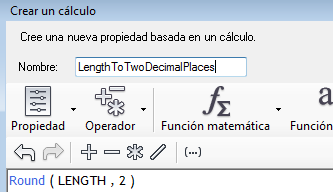

Para realizar un cálculo mediante una función
Seleccione el comando para el que desea crear una expresión.
- En el área de expresión, haga clic en una de las siguientes opciones y seleccione una función:
- Haga clic en Propiedad y seleccione la propiedad a la que desea aplicar la función.
Esta expresión es la definición de una propiedad calculada.
Para obtener ayuda sobre cualquier elemento de expresión, consulte Creación de expresiones - Referencia.
- Haga clic en Aceptar para aplicar la expresión.
