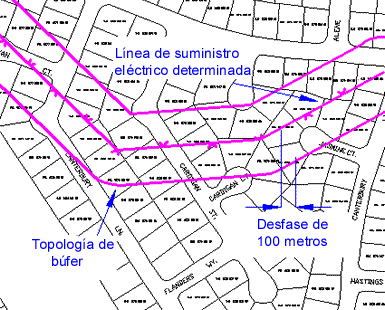

Un búfer es una zona que está dibujada alrededor de una topología. Por ejemplo, podría especificar un búfer en las dos márgenes de un río para mostrar la extensión de una planicie aluvial.
Utilice el Análisis de búfer para mostrar un área alrededor de una topología existente. En este caso, el análisis de búfer de la topología de red de suministro eléctrico crea una nueva topología de polígono.
Para crear la topología de búfer se puede crear una nueva topología de polígonos a partir de una topología existente de nodos, de red o de polígonos y especificar un desfase del búfer.
El desfase de búfer puede ser:
Solo puede utilizar valores de desfase negativos en topologías de polígonos.
