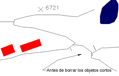

Con la acción de limpieza Borrar objetos cortos, puede localizar los objetos más cortos que la tolerancia especificada y borrarlos. Esto hace que se elimine los objetos lineales cortos aislados que forman parte de una polilínea.
Esta acción borra los objetos o segmentos independientes más cortos que la tolerancia especificada.
Esta acción es parecida a Disolver seudonodos, aunque Borrar objetos cortos elimina tanto los objetos lineales como los nodos asociados.
En función de sus datos, utilice Agrupar nodos después de corregir los posibles errores causados por la opción Borrar objetos cortos.
