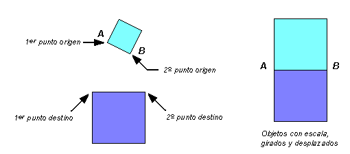

Primer punto de origen
Designe un punto del dibujo o escriba sus coordenadas.
Primer punto de destino
Designe un punto del dibujo o escriba sus coordenadas. Los objetos se trasladan la distancia relativa entre el primer punto origen y este nuevo punto.
Segundo punto de origen
Segundo punto de destino
Puntos de origen y destino
La diferencia entre el primer punto origen y el primer punto destino es el desfase de los objetos seleccionados.
La diferencia de ángulo entre los dos puntos origen y los dos puntos destino es la rotación.
El cociente entre la distancia que separa los dos puntos destino y la que separa los dos puntos origen es el cambio de escala.
