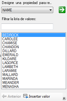

- Para ver los valores posibles de una propiedad, realice una de las siguientes acciones:
- Haga clic en la flecha verde ubicada junto a Obtener valores y seleccione la propiedad cuyos valores desee ver.
- Haga clic en una propiedad de la expresión. En la lista que se muestra, haga clic en Obtener valores de una lista.
El panel Propiedades se muestra en el lado derecho de la ventana.
- En el panel Propiedades, haga clic en la flecha verde que figura junto al nombre de propiedad para ver los valores de esta propiedad.
La lista de valores se organiza en orden ascendente o en el orden usado en el origen de datos.
Utilice el panel Propiedades para insertar los valores incluidos en una lista.
- Para filtrar la lista, en Filtrar la lista de valores introduzca los caracteres que actuarán como filtro. Por ejemplo, escriba cha para buscar Chamise y Chandon. Haga clic en la flecha verde. La lista muestra todos los valores que contienen dichos caracteres.
Nota:
No se admiten comodines.
- Haga doble clic en un valor para insertarlo en la expresión, o bien seleccione el valor y haga clic en Insertar valor.
