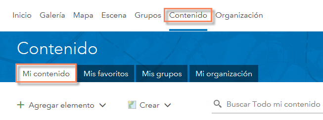

- En el menú Archivo, haga clic en Contenido y, a continuación, en la ficha Mi contenido.

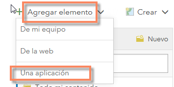

- Haga clic en Añadir elemento
Una aplicación.

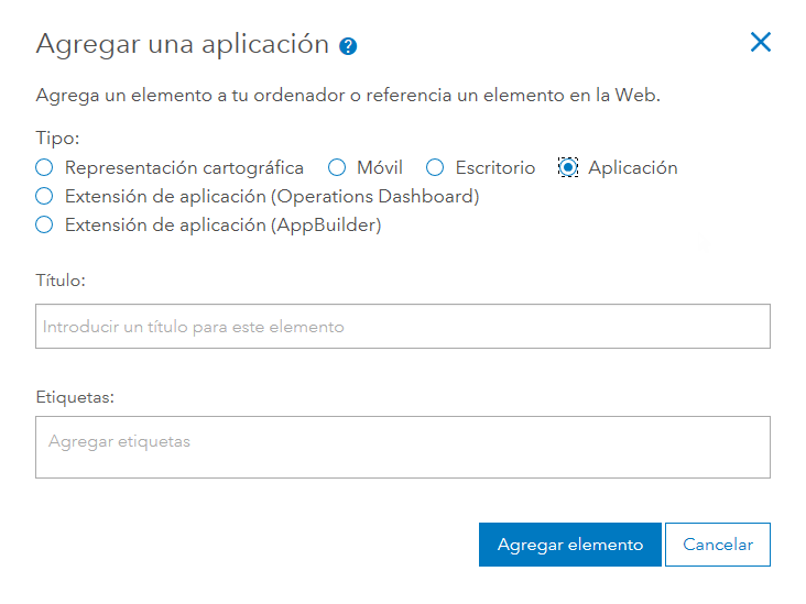

- En el cuadro de diálogo para añadir una aplicación, seleccione Aplicación, introduzca el título y las etiquetas correspondientes y haga clic en Añadir elemento.
