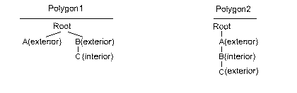

La siguiente figura muestra dos objetos de polígono, cada uno con tres contornos. El de la izquierda tiene dos contornos exteriores discretos y un contorno interior. El interior es un contorno anidado en el segundo contorno exterior discreto. El polígono de la derecha también tiene dos contornos exteriores discretos y un contorno interior. Sin embargo, el segundo contorno exterior está anidado dentro del contorno interior.
Los objetos de polígono mantienen una estructura de árbol para realizar un seguimiento de los contornos e identificar los niveles de anidamiento. El ejemplo siguiente muestra las distintas estructuras de árbol de las dos figuras anteriores. El primer árbol de polígono contiene dos ramas, mientras que el segundo tiene solo una.
