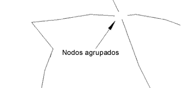

Utilice Agrupar nodos para corregir varios nodos cerca del mismo punto. La acción Agrupar nodos busca los nodos situados a una distancia inferior al radio de tolerancia de otros nodos y los agrupa en una única ubicación. Los nodos situados en los extremos de las líneas y polilíneas se incluyen automáticamente en esta acción de limpieza. Puede incluir también nodos independientes (puntos y bloques).
El punto de referencia será uno de los nodos existentes y puede especificar si desea que sea uno de los extremos de los vínculos o uno de los nodos independientes. De acuerdo con los parámetros definidos, Conjunto de herramientas AutoCAD Map 3D determina el mejor punto de referencia calculando el punto que tiene el mayor peso en función de su ubicación relativa con respecto a los otros nodos. También se tienen en cuenta los nodos fijados. Si bien estos nodos no se alteran ni se mueven durante la operación Agrupar nodos, se incluyen en el cálculo que determina el punto de referencia.
Los nodos situados dentro de la distancia de tolerancia se agrupan en un único extremo de vínculo utilizando la opción Forzar a enlace.
