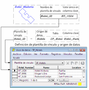

Indica el nombre de la tabla de la base de datos y las columnas clave que deben utilizarse para identificar cada registro de forma exclusiva.
Puede crear un vínculo entre un registro de una base de datos externa y un objeto del dibujo. Una vez que el vínculo esté creado, utilice la información de la base de datos como ayuda para analizar, seleccionar y hacer que se muestren objetos del dibujo.
Por ejemplo, puede vincular datos relativos a la propiedad a un mapa de una urbanización de viviendas. Seleccione registros en función de valores de propiedad y resalte todos los objetos vinculados a esos registros. También puede seleccionar todas las casas de una zona concreta y resaltar los registros vinculados a las casas seleccionadas.
La vinculación de registros consta de dos pasos:
Cuando vincula un registro de una base de datos a un objeto del dibujo, Conjunto de herramientas AutoCAD Map 3D almacena los datos de vínculo en el objeto.
