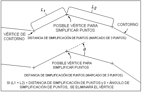

Utilice Factores de filtro de línea para reducir el número de puntos generados a lo largo de las polilíneas 3D. La opción Factores de filtro de línea omite los vértices cuya separación es inferior al factor de distancia y cuya curvatura es inferior al factor de ángulo. Cuanto mayores sean la distancia y el ángulo de curvatura, mayor será el número de puntos que se elimine. El factor de distancia se mide en unidades lineales y el factor de ángulo se mide en unidades angulares.
Los factores de filtro de línea deben ser menos que los factores de suplementación.
En una polilínea 3D, un punto se elimina calculando su ubicación con respecto al vértice que le precede y al que le sigue. Si la distancia entre estos tres puntos es menor que el valor de la distancia de filtro de línea y el ángulo de curvatura es menor que el valor del ángulo de filtro de línea, el punto medio no se añadirá al archivo de datos del contorno.
Parámetros del factor de filtro de línea

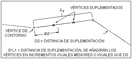

Utilice Factores de suplementación para suplementar o añadir vértices a lo largo de polilíneas 3D. La distancia de suplementación es la distancia máxima entre los vértices. Si la distancia entre los vértices de un contorno es mayor que el valor de Factores de suplementación, se añaden puntos a lo largo del contorno a intervalos idénticos que son menores o iguales que la distancia de suplementación. Cuanto menor sea la distancia, mayor será el número de puntos suplementados.
Parámetros de Factores de suplementación

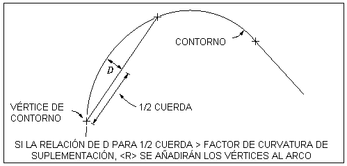

En el caso de las curvas, el valor de la curvatura es el cociente entre la distancia que va desde el arco a la cuerda y la mitad de la longitud de la cuerda. El factor de curvatura añade vértices a una curva de polilínea, creando una aproximación de la curva mediante segmentos de línea recta. La longitud de estos segmentos varía en función del factor de curvatura y del grado de curvatura.
Parámetros del factor de curvatura
