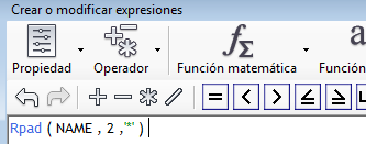

Para crear una expresión de texto
Por ejemplo, si va a rellenar la parte derecha de una cadena de texto con tres asteriscos, la expresión sería:
En las expresiones de texto, la propiedad va entre paréntesis, seguida de cualquier argumento entre comillas simples.
Si va a convertir una cadena de texto que incluye mayúsculas y minúsculas mezcladas en una cadena con todo minúsculas, la expresión sería:
Lower (NOMBRE_PRODUCTO)
