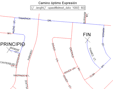

Por ejemplo, en un dibujo de una red de calles, puede buscar la ruta más corta entre una estación de bomberos y un colegio.
El trazado de ruta más corta en función de la resistencia (tiempo empleado para atravesar un segmento).
Puede especificar una resistencia para cualquier vínculo de la red. Esta resistencia especifica la dificultad que supone atravesar el vínculo. La resistencia por defecto es la longitud del vínculo.
No se tendrán en cuenta las rutas cuya resistencia total sea inferior al valor de Resistencia mínima. De la misma forma, si una ruta tiene una resistencia total superior al valor de Resistencia máxima, tampoco se incluirá en el análisis.
Para analizar el trazado de ruta en una red de carreteras basándose en el tiempo, en lugar de la distancia, asigne una velocidad o un límite de velocidad a cada vínculo utilizando un campo de datos de objeto o un campo de una base de datos externa vinculada. A continuación, puede definir la propiedad Resistencia directa de vínculo como una expresión que utiliza estos datos de límite de velocidad. Por ejemplo:
(/ .length (* :speed@street_data 5280))
que divide la longitud de cada vínculo por la velocidad media por pie, siendo 5280 el número de pies por milla.
El análisis resultante muestra la trayectoria más corta, en términos de tiempo, para llegar desde el primer punto al segundo.
