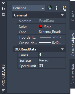

Si selecciona un objeto creado mediante la clasificación de objetos, las propiedades asociadas a esa clase de objeto se mostrarán en la ficha Clase de objeto de la paleta Propiedades. Por ejemplo, si selecciona una carretera, la paleta Propiedades mostrará la capa, el grosor de línea, el tipo de superficie y el número de carriles. Edite propiedades introduciendo nuevos valores en la ventana.
Si selecciona una carretera del dibujo, la ficha Clase de objeto mostrará todas las propiedades asociadas a la clase de objeto Carretera. Para editar un valor, haga clic en el cuadro y seleccione un elemento de la lista.
