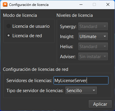

La herramienta de configuración de licencias admite lo siguiente:
Configuración de licencias de usuario designado Configuración de licencias de red

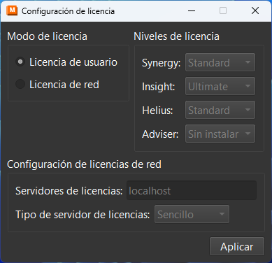

Se puede acceder a la herramienta de configuración de licencias desde el menú Inicio de Windows; esta se encuentra en Autodesk Moldflow Adviser.
Una vez que se haya activado la herramienta de configuración de licencias, seleccione el modo de licencia que desea aplicar.
Con la licencia de usuario designado, la licencia predeterminada es la siguiente:
Haga clic en Aplicar para aceptar la configuración de la licencia de usuario designado y cerrar la herramienta de configuración de licencias.
