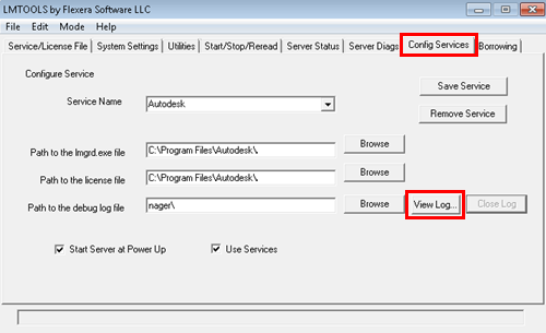

Para acceder a esta información, necesita privilegios de administrador y derechos de inicio de sesión en Network License Manager (NLM).
  1. Inicie sesión en Network License Manager.
  2. En el menú Inicio de Windows, abra LMTOOLS Utility.
  3. Haga clic en la ficha Config Services.
  4. Haga clic en View Log.
    seguimiento de licencias

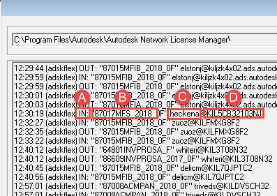

    Puede ver lo siguiente:
    1. Si la licencia se encuentra en estado de check-in o de check-out.
    2. El nivel y la versión de licencia que se están utilizando.
    3. Quién está utilizando la licencia.
    4. En qué equipo se está utilizando la licencia.
      registro de licencias
