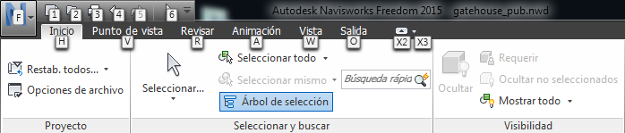

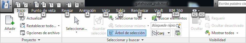

Mostrar las teclas de acceso rápido
  1. Pulse Alt.
    Note: Las sugerencias sobre teclas (letras o números) se muestran en la pantalla junto al comando correspondiente o al elemento de la interfaz del usuario.
  2. Pulse la tecla de aceleración mostrada para invocar de inmediato el comando deseado o mostrar el elemento de la interfaz del usuario.
    Por ejemplo, si pulsa ALT y, a continuación, 1, se creará un archivo.
  3. Para ocultar las sugerencias sobre teclas, vuelva a pulsar ALT.
