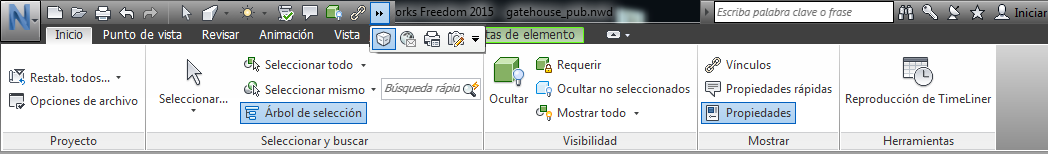

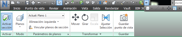

La barra de herramientas de acceso rápido se puede colocar encima o debajo de la cinta de opciones. Puede añadir un número ilimitado de botones a la barra de herramientas de acceso rápido a la derecha de los comandos por defecto, además de añadir separadores entre los botones. Los comandos que sobrepasan la longitud máxima de la barra de herramientas aparecen en un botón flotante .

  1. Haga clic en el botón desplegable Personalizar barra de herramientas de acceso rápido .
  2. Elija Mostrar debajo de la cinta de opciones o Mostrar encima de la cinta de opciones.
    Tip:También puede hacer clic con el botón derecho en cualquier botón de la barra de herramientas de acceso rápido y seleccionar Mostrar barra de herramientas de acceso rápido encima o debajo de la cinta de opciones.
