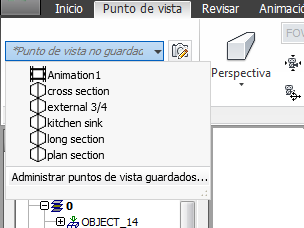

Recuperar un punto de vista desde la cinta de opciones
  1. Haga clic en la ficha Punto de vista > panel Guardar, cargar y reproducir > menú desplegable Punto de vista actual y elija el punto de vista guardado de la lista.
    El punto de vista se muestra ahora en la vista de escena.
