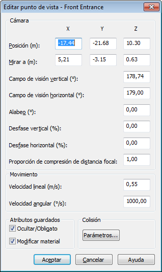

Editar punto de vista actual
  1. Haga clic en la ficha Punto de vista > panel Guardar, cargar y reproducir > Editar punto de vista actual .
  2. Utilice el cuadro de diálogo Editar punto de vista para ajustar los atributos del punto de vista.
  3. Haga clic en Aceptar.
    Nota: Si ha optado por editar varios puntos de vista, solo estará disponible la opción Atributos guardados.
Editar un punto de vista
  1. Haga clic en la ficha Punto de vista > panel Guardar, cargar y reproducir menú desplegable > Punto de vista actual > Administrar puntos de vista guardados.
  2. En la ventana Puntos de vista guardados, haga clic con el botón derecho en el punto de vista que desee modificar y seleccione Editar.
  3. Utilice el cuadro de diálogo Editar punto de vista para ajustar los atributos del punto de vista.
  4. Haga clic en Aceptar.
