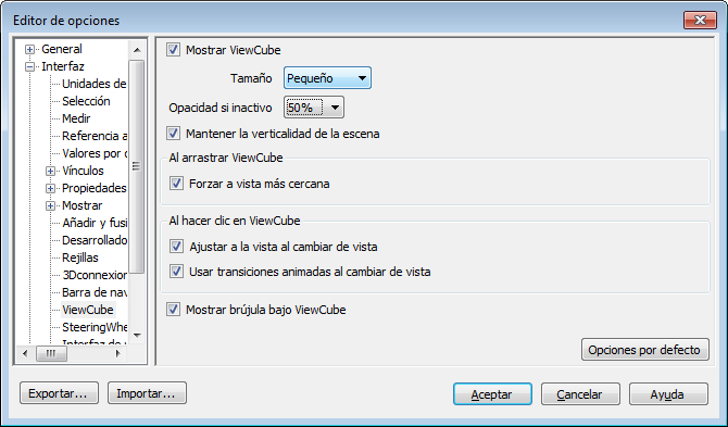

Para usar transiciones animadas al reorientar una vista a una orientación predefinida
  1. Haga clic con el botón derecho en la herramienta ViewCube y seleccione Opciones de ViewCube.
  2. En el Editor de opciones > nodo Interfaz > página ViewCube, seleccione Usar transiciones animadas al cambiar de vista.
    Al seleccionar esta opción, la transición de una vista a otra aparecerá animada al hacer clic en un área predefinida de la herramienta ViewCube.
  3. Haga clic en Aceptar.
