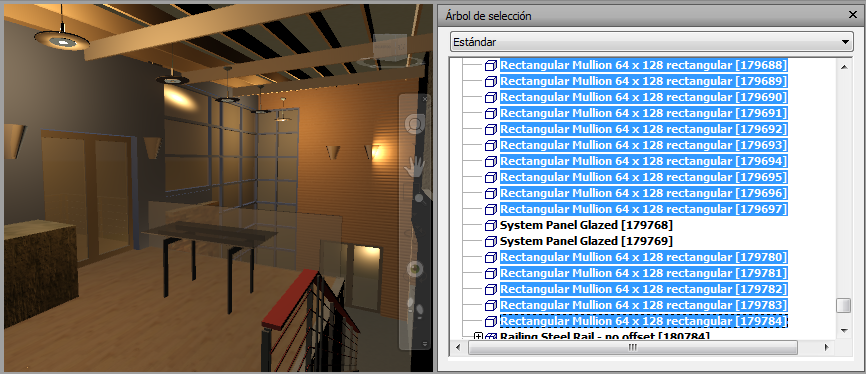

Búsqueda de objetos que utilizan un material
  1. Haga clic en la ficha Renderización > panel Sistema > Autodesk Rendering .
  2. En la ficha Materiales > panel Materiales del documento, haga clic con el botón derecho en un material y luego en Seleccionar objetos aplicados a.
    Los objetos que utilizan el material aparecen resaltados en la Vista de escena y en el Árbol de selección.
