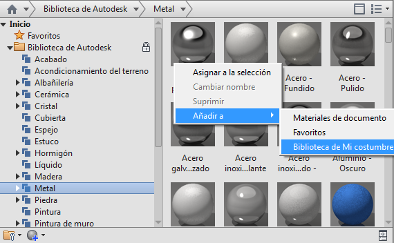

Adición de un material a una biblioteca
  1. Haga clic en la ficha Renderización > panel Sistema > Autodesk Rendering .
  2. En la ficha Materiales, haga clic con el botón derecho en la muestra de material > Añadir a y seleccione el nombre de la biblioteca en la que desea que el material se agregue. Si no hay ninguna biblioteca personalizada, primero tendrá que crear una.
    Puede añadir el material a varias bibliotecas.
    Sugerencia: Otra manera de añadir materiales a una biblioteca es arrastrar la muestra a la biblioteca.

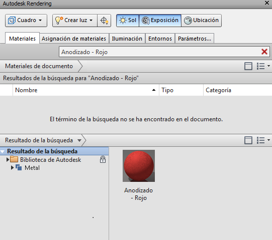

Buscar un material en la biblioteca
  2. En el cuadro de búsqueda situado en la parte superior de la ficha Materiales, escriba el nombre del material.
    En el panel de bibliotecas de materiales se muestran las bibliotecas de materiales que contienen coincidencias para la frase de búsqueda introducida.
  3. Para borrar la búsqueda y ver la biblioteca sin filtrar, haga clic en la X del cuadro de búsqueda.
