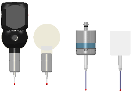

PowerInspect identifica las piezas del cuerpo de la sonda que se utilizan para la verificación mostrando un sobre transparente en la Vista CAD. Pulse la tecla F10 para visualizar u ocultar la envoltura, por ejemplo:
