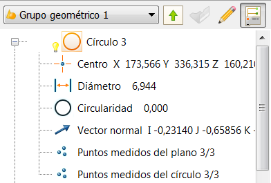

Para seleccionar puntos de un elemento geométrico de la secuencia de inspección:
  1. En el árbol de secuencia, haga clic en el símbolo de que hay junto al nombre del elemento cuyos puntos se van a seleccionar. Se visualizan sus detalles, por ejemplo:

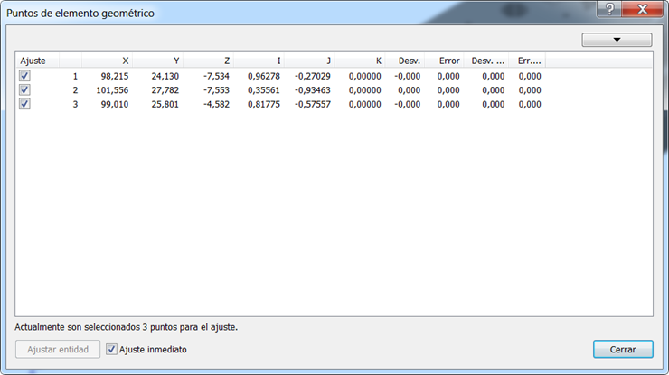

  2. Haga doble clic en Puntos medidos. Se abre el cuadro de diálogo de Puntos de elemento geométrico, que recoge información de los puntos medidos.
  3. Haga clic con el botón izquierdo en la entrada de la lista para seleccionar los puntos con los que se va a trabajar.
    Para seleccionar varios nombres, pulse la tecla de Ctrl cuando se hace clic con el botón izquierdo en la lista.
  4. Haga clic con el botón derecho en la lista y seleccione la opción de Copiar puntos del menú contextual.
  5. Haga clic en el botón de Cerrar para cerrar el cuadro de diálogo.
