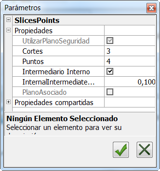

Cada método de sondeo cuenta con varios parámetros que determinan el número de puntos sondeados necesarios para medir un elemento, el número de pasadas de la trayectoria de la sonda, etc. Utilice el cuadro de diálogo de Parámetros para ver o cambiar los valores predeterminados del método seleccionado.

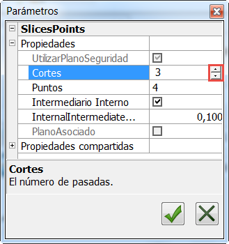

Para cambiar los parámetros del método de sondeo seleccionado:
.Se muestra el cuadro de diálogo Parámetros.
para guardar los cambios y cerrar el cuadro de diálogo. Los cambios se aplican al elemento seleccionado en ese momento y todos los elementos de ese tipo que se creen posteriormente; los cambios no afectarán a los artículos existentes, a menos que se les vuelva a aplicar el método.
