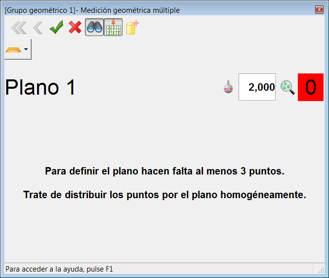

El cuadro de diálogo de Medición geométrica múltiple permite sondear varias figuras de una pieza y crear elementos de secuencia a partir de esas mediciones automáticamente.
para cargar los nominales en cada elemento creado. PowerInspect activa automáticamente la opción de Usar nominales de cada elemento para poder indicar en el informe si los elementos están dentro o fuera de la tolerancia.
Para seleccionar la opción de Extraer nominales del CAD automáticamente de manera predeterminada, seleccione la casilla de Activar por defecto de la página de Nominales del CAD automáticos del cuadro de diálogo de Opciones.
para guardar los puntos.
para completar la medición.
Un fondo de color rojo en el contador de puntos indica que aún no ha sondeado el número mínimo de puntos necesario para calcular las dimensiones de la figura; un fondo de color verde indica que las dimensiones se pueden calcular.
para cerrar el cuadro de diálogo. Los elementos creados para las figuras medidas quedan reflejados en la secuencia de inspección.
La vista CAD pasa a modo de pantalla completa y se abre el cuadro de diálogo de Medición geométrica múltiple.
y en Detectar el tipo de elemento automáticamente
PowerInspect compara los puntos con el modelo y escoge la figura con los nominales coincidentes más próximos. A medida que sondea más puntos, la figura puede cambiar. Si PowerInspect escoge el tipo de figura erróneo, seleccione Detectar el tipo de elemento automáticamente y después seleccione el tipo de figura correcta de la paleta.
Se puede ajustar la sensibilidad de la función de detección automática con la opción de Distancia de búsqueda de la página de Nominales del CAD automáticos del cuadro de diálogo de Opciones.
para cerrar el cuadro de diálogo. Los elementos creados para las figuras medidas quedan reflejados en la secuencia de inspección. Para mostrar las mediciones, seleccionar la pestaña de Resultados.
