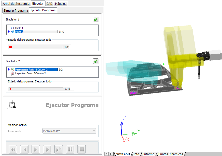

En el modo doble columna, los elementos asociadas a cada columna se muestran en distintas secciones de la pestaña Ejecutar Programa. Esto permite controlar qué columnas se están ejecutando, para ver el progreso de la inspección en cada columna cuando se estén ejecutando simultáneamente, y para especificar los distintos rangos para cada conjunto de elementos. Por defecto, la vista CAD también muestra los movimientos previstos de cada columna para que se pueda comprobar las posiciones relativas y evitar las posibles colisiones.

La pestaña de Ejecutar el programa muestra el progreso de cada columna a través de la secuencia de inspección y la Vista CAD muestra los desplazamientos de la columna que ha seleccionado, además de una envoltura de los desplazamientos previstos de cada columna. Por ejemplo:
Cuando se haya verificado la inspección a las velocidades de operación, se puede desactivar la predicción de colisiones dejando sin seleccionar la casilla Ejecutar la predicción de colisiones en el cuadro de diálogo de Configuración en línea de la predicción de colisiones.
