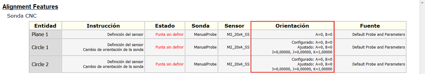

Predeterminado de la aplicación — Active esta casilla para ajustar automáticamente los ángulos del cabezal de la sonda en todos los documentos nuevos. Desactive esta casilla para crear los documentos que utilizan los ángulos del cabezal de la sonda personalizados.
Documento actual — Active esta casilla para ajustar automáticamente los ángulos del cabezal de la sonda en el documento actual. Deseleccionar esta casilla para ejecutar la secuencia de inspección usando los ángulos especificados por el usuario.
Cuando se activa el ajuste automático para un documento, los ángulos original y ajustado se muestran en la columna de Orientación de la pestaña de Info.
