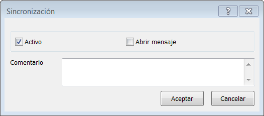

Para crear un elemento de Sincronización:
  1. Haga clic en la pestaña de Trayectoria de la sonda > panel de Elementos > Sincronización. Se muestra el cuadro de diálogo Sincronización.
  2. Active la casilla de Activo para incluir el elemento en la secuencia de inspección. Desactive la casilla para ignorar el elemento en la ejecución de la secuencia.
  3. Para que se abra un mensaje cuando se detenga la columna, active la casilla de Abrir mensaje e introduzca un Comentario.
  4. Haga clic en Aceptar para cerrar el cuadro de diálogo e incorporar el elemento a la secuencia de inspección.
Cuando ejecuta la secuencia de inspección, la primera columna en alcanzar el elemento se detiene hasta que la segunda columna la iguala. Si selecciona la casilla de Abrir mensaje, se visualiza el Comentario en un cuadro de mensaje y debe hacer clic en Continuar para reanudar la inspección; si anula la selección de la casilla de Abrir mensaje, la primera columna reanuda la inspección cuando la segunda columna alcanza el elemento de Sincronización.

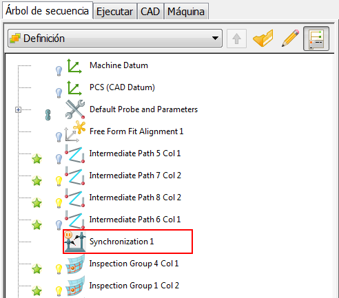

Por ejemplo, en la siguiente secuencia de inspección, el elemento de Sincronización obliga a PowerInspect a completar todos los elementos anteriores antes de permitir que las columnas continúen midiendo los grupos de inspección:
Si la Columna 1 alcanza primero el elemento de Sincronización, se espera hasta que la Columna 2 haya completado el Movimiento intermedio 8 antes de continuar; si la Columna 2 alcanza primero el elemento de Sincronización, se espera hasta que la Columna 1 haya completado el Movimiento intermedio 6:
