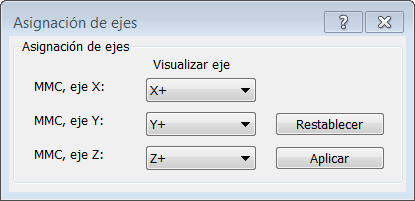

La asignación de ejes permite hacer coincidir los ejes DRO con los del dispositivo de medición.
Para cambiar la asignación de ejes de la DRO:
Cada elemento de la lista de Visualizar eje se puede utilizar una única vez. Cuando se utiliza un eje más de una vez, se abre un mensaje de advertencia al aplicar la configuración.
En el ejemplo siguiente, el eje Y de la pieza está alineado con el eje Z del MMC; el eje Z de la pieza está alineado con el eje Y del MMC; y el eje X de la pieza está alineado con el eje X del MMC, pero en la dirección opuesta.
Puede corregir los valores que se visualizan en la DRO con las siguientes asignaciones de ejes:
