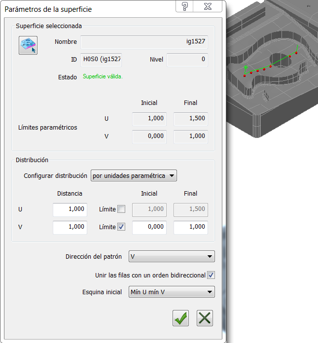

Por ejemplo, únicamente aparece una fila de puntos de sondeado en la superficie seleccionada:

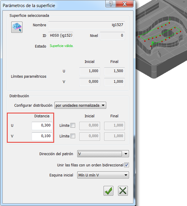

Para generar tres filas de puntos de sondeado, tiene que reducir los valores a escala. Por ejemplo:

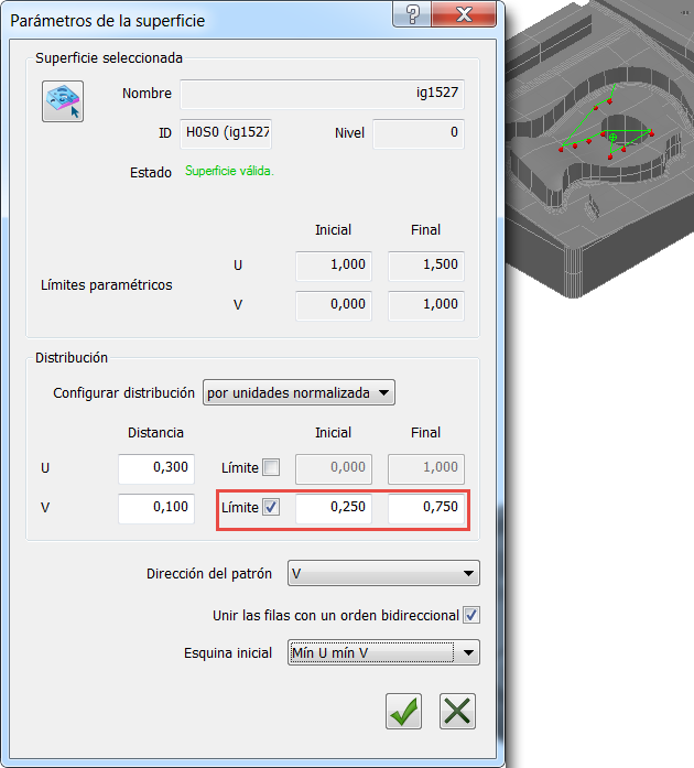

De igual forma, para limitar la trayectoria de la sonda a una única parte de la superficie, también tiene que redimensionar los valores Límite. Por ejemplo:
