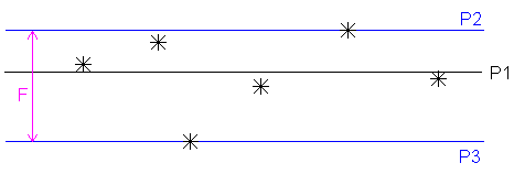

Área de Tolerancia geométrica (Planitud)
Cuando sondea un plano con más de tres puntos sondeados, PowerInspect crea un plano de ajuste óptimo (P1) que minimiza las desviaciones de todos los puntos. Después ejecuta dos planos paralelos (P2 y P3) a través de los puntos más lejanos en las direcciones positiva y negativa, y la distancia entre P2 y P3 (F) se notifica como la Planitud del plano. Si esta distancia es mayor que el valor Máximo, la planitud está fuera de tolerancia.
