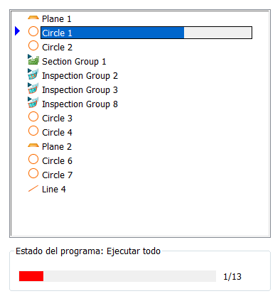

La sección de Progreso recoge todos los elementos de la secuencia de inspección que se pueden medir. Al simular la secuencia de inspección o ejecutar la secuencia en una máquina CNC, el área muestra el elemento que se va a medir, el desplazamiento actual y el número total de desplazamientos en la trayectoria de sonda del elemento. Además, la barra de Estado del programa en la parte inferior del área indica la posición del elemento actual en la secuencia; el número de elementos en la secuencia y si la secuencia está detenida (Inactiva), ejecutándose automáticamente (Ejecutar todo) o ejecutando un elemento o desplazamiento cada vez (Ejecutar un paso). Por ejemplo:
Por defecto, PowerInspect ejecuta todos los elementos de la secuencia de inspección. Para simular o ejecutar la secuencia parcialmente, puede configurar los elementos con los que va a trabajar utilizando el menú contextual de la lista:
Para eliminar un rango, haga clic con el botón derecho en un elemento y seleccione la entrada de Restablecer el rango del menú.
