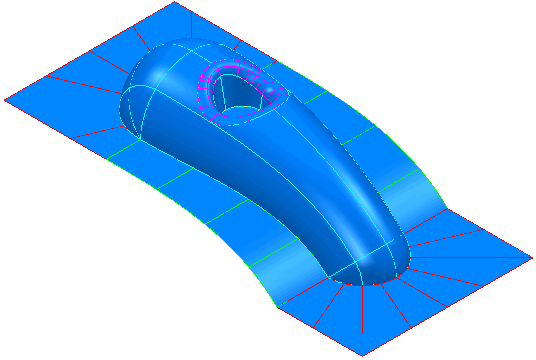

Un modelo puede mostrar la vista de estructura de alambre y de sombreado simultáneamente:
