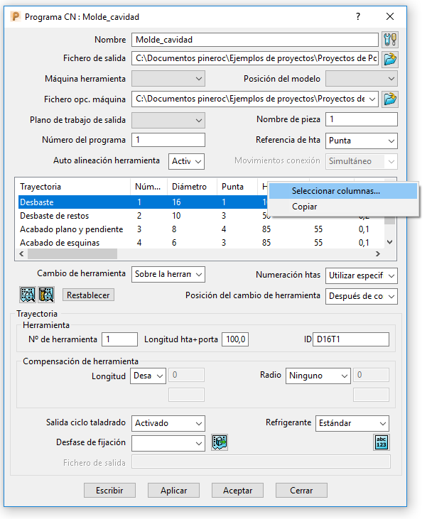

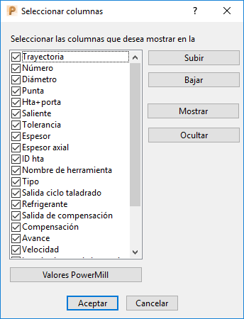

Utilice el cuadro de diálogo de Seleccionar columnas para personalizar las vistas de columna. Esto le permite controlar y priorizar la cantidad de información que se muestra en los cuadros de diálogo de Programa CN y Base de datos de herramientas.
Para personalizar las vistas de columna en los cuadros de diálogo de Programa CN o Base de datos de herramientas:
Para borrar cualquiera de las personalizaciones, haga clic en Valores PowerMill.
