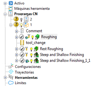

Iconos en la rama del programa CN
Los iconos se muestran junto a las entidades en un programa CN.
Los iconos indican un tipo particular de entidad o la configuración que se aplica a una entidad.
— Indica un bloque de texto.
— Indica que la trayectoria presenta un desfase de fijación.
— Indica que la trayectoria presenta un cambio de herramienta.
— Indica que la trayectoria presenta un desfase de fijación y un cambio de herramienta.
— Indica que la trayectoria está vinculada a un programa CN.
— Indica un cambio de herramienta.
— Indica un programa CN que tiene Orden automático desactivado.
— Indica un programa CN que tiene Orden automático activado.
— Indica un programa CN posprocesado que tiene Orden automático activado.
— Indica un programa CN posprocesado que tiene Orden automático desactivado.
— Indica un programa CN que se ha modificado desde que se ha posprocesado y tiene Orden automático activado.
— Indica un programa CN que se ha modificado desde que se ha posprocesado y tiene Orden automático desactivado.
