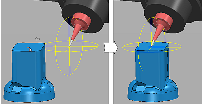

Haciendo doble clic en el modelo, hace que la máquina herramienta salte al punto seleccionado.

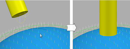

Mantenga pulsada la tecla de Mayús y haga doble clic en la trayectoria activa para hacer que la máquina herramienta salte al punto seleccionado y adopte el eje de herramienta especificado por la trayectoria. Para visualizar los ejes de herramienta de una trayectoria, en el explorador, haga clic con el botón derecho en la herramienta activa y seleccione Opciones de dibujo > Dibujar los ejes de herramienta.

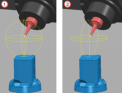

Cada controlador interactivo está asociado a un eje. Arrastre un controlador interactivo para mover la máquina herramienta dentro del eje asociado. Los controladores interactivos circulares hacen girar el eje de herramienta, y los controladores interactivos lineales mueven la herramienta a lo largo de un eje. Existen dos conjuntos de controladores interactivos entre los que puede alternar para conseguir la mejor configuración de la herramienta y del eje:
Haga clic en la pestaña de Control de máquina dinámico > panel de Controles del eje de herramienta > Gráficos del plano de trabajo activo para visualizar los controladores interactivos alineados al plano de trabajo activo actualmente
Haga clic en la pestaña de Control de máquina dinámico > panel de Controles del eje de herramienta > Gráficos de la máquina herramienta para visualizar los controladores interactivos alineados a los ejes de la máquina herramienta
