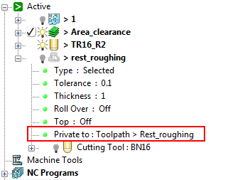

Para que los límites vinculados aparezcan en la rama de Límites en el explorador, haga clic en la pestaña de Fichero > Opciones > Opciones de la aplicación para abrir el cuadro de diálogo de Opciones; a continuación, haga clic en Límites > Límites vinculados > Mostrar los límites vinculados en el explorador. Si se muestran los límites vinculados en la rama del explorador de Límites, puede ver la trayectoria que lo utiliza.
También se puede utilizar la rama de Activo para ver con qué trayectoria está asociado el límite vinculado activo.
