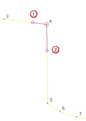

Enderezar — Haga clic para cambiar la dirección de tangencia y formar un tramo de línea recta.

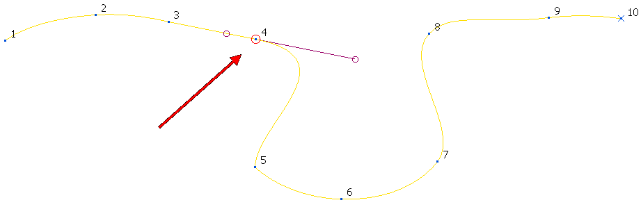

Con la tangente Antes y después seleccionada, se transforman la tangente en el punto 4:

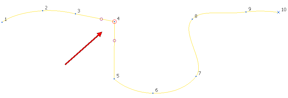

en esto:

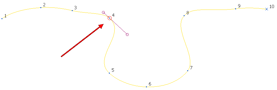

Con la tangente Después seleccionada, se transforma la tangente del punto 4:
en esto:
